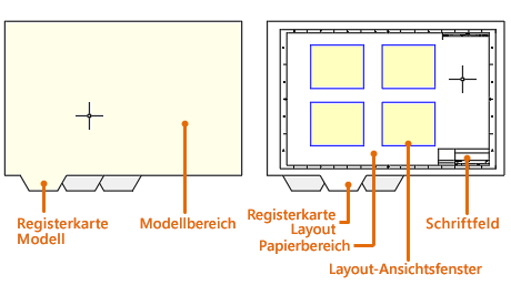

Ein Layout ist eine 2D-Arbeitsumgebung für die Erstellung von Zeichnungsplänen.
Die Fläche in einem Layout wird als Papierbereich bezeichnet, in dem Sie ein Schriftfeld hinzufügen, skalierte Ansichten des Modellbereichs in Layout-Ansichtsfenstern anzeigen und Tabellen, Bauteillisten, Anmerkungen und Bemaßungen für Ihre Zeichnung erstellen.
Sie können ein oder mehrere Layout über die Registerkarten links unten im Zeichenbereich auf der rechten Seite der Registerkarte Modell aufrufen. Sie können mehrere Layout-Registerkarten verwenden, um Details der verschiedenen Komponenten des Modells in verschiedenen Maßstäben und in verschiedenen Größen anzuzeigen.
