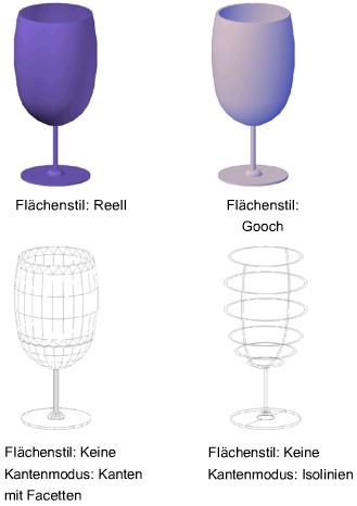

Flächenstile
Der Flächenstil definiert die Schattierungen auf einer Fläche. Durch den Stil Realistisch (unten links) soll eine realistische Darstellung erzielt werden. Mit Gooch (unten rechts) können Details besser wiedergegeben werden, indem der Kontrast zwischen beleuchteten und schattigen Bereichen verringert wird. Für beleuchtete Bereiche werden warme Töne verwendet, für schattierte Bereiche kühle Töne.
Der Flächenstil Keine erstellt keine Schattierung und zeigt nur Kanten an. Passen Sie Kanteneinstellungen an, um zu steuern, ob Facettenkanten oder Isolinien angezeigt werden.

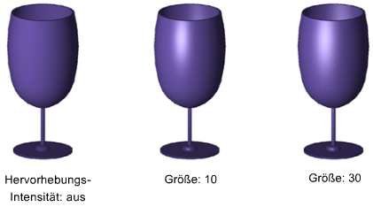

Glanzpunkte
Die Größe der Glanzlichter eines Objekts beeinflusst die Wahrnehmung des Glanzes. Ein kleiner, intensiver Glanzpunkt lässt die Objekte glänzender wirken. Die Hervorhebungsintensität, die in einem visuellen Stil festgelegt wird, wirkt sich nicht auf Objekte aus, denen Materialien zugewiesen sind.

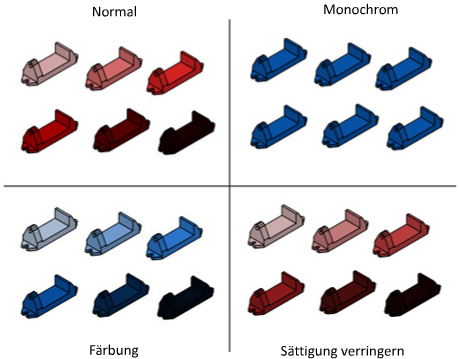

Flächenfarbenmodi
Lassen Sie Flächenfarben auf normale Weise anzeigen, oder geben Sie einen Flächenfarbmodus an. Monochrom zeigt die Flächen in den verschiedenen Schattierungen einer bestimmten Farbe an. Tönung schattiert Flächen, indem der Farbton und die Sättigungswerte basierend auf einer bestimmten Farbe geändert werden. Die Sättigungsverringerung hellt die Farben auf.
