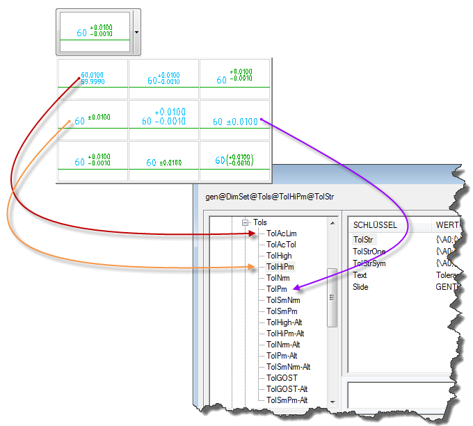

Die Miniaturansichten von Toleranzdarstellungen in der Dropdown-Liste Toleranz entsprechen den ersten acht Einträgen unter Acad/M > DimSet > Tols im System-Editor. Die Namen dieser Einträge beginnen mit Tol (Beispiel: TolHigh). Die restlichen Einträge beziehen sich auf die Darstellung der Toleranzen in Alternativeinheiten. Ihre Namen enden mit "-Alt." Beispiel: TolHigh-Alt ist die Darstellung der Toleranz in Alternativeinheiten von TolHigh.
Zuordnung von System-Editor-Einträge zu Toleranzdarstellungen
Die Einträge unter Acad/M DimSet Tols entsprechen von oben nach unten den Toleranzdarstellungen in der Liste von links nach rechts.

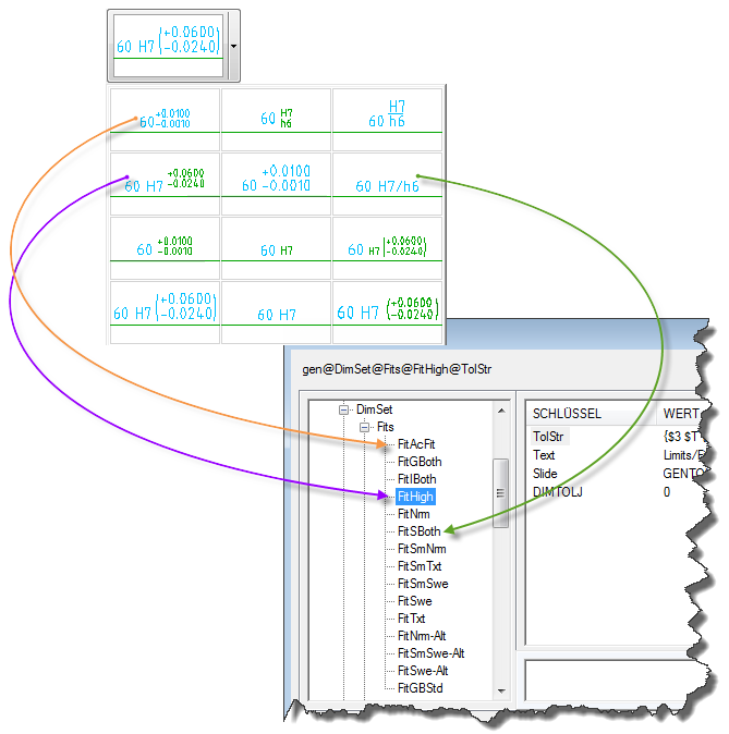

Wie bei den Toleranzen entsprechen die zwölf Darstellungen der Liste im Dialogfeld Passungsdarstellungen den ersten elf Einträgen unter Acad/M > DimSet >Fits im System-Editor. Die Namen dieser Einträge beginnen mit "Fit" (Beispiel: FitNrm). Die restlichen Einträge beziehen sich auf die Darstellung der Passungen in Alternativeinheiten. Ihre Namen enden mit "-Alt." Beispiel: FitNrm-Alt ist die Darstellung der Passung in Alternativeinheiten von FitNrm.
Zuordnung von System-Editor-Einträge zu Passungsdarstellungen
Die Einträge unter Acad/M DimSet Fits entsprechen von oben nach unten den Toleranzdarstellungen in der Liste Passungsdarstellung von links nach rechts.

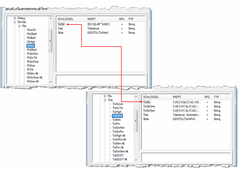

Die Schlüssel für die Einträge unter Fits und Tols
Die Schlüssel für die Einträge unter Fits und Tols sind gleich, unabhängig davon, ob sich ein Eintrag auf eine Passung oder eine Toleranz bezieht.

  1. Beispiel eines Ausdrucks für eine Passung
    $T {\H0.7x;$2 \A0;\S$+$P^$-$M;}
    $T
    Passungssymbol, im Beispiel hier "Ic3". An dieses Sonderzeichen sind keine Formatierungsinformationen angehängt. Das bedeutet, dass es dieselbe Höhe hat wie der Bemaßungstext.
    Öffnende Klammer, leitet die Klammer ein, mit der Formatcodes auf den Text in der Klammer angewendet werden.
    \H0.7x;
    Legt die Texthöhe auf das 0,7-Fache der Höhe des Bemaßungstexts fest.
    $2
    Legt als Textfarbe die Farbe fest, die für kleinen Text definiert ist.
    \A0;
    Legt unten als vertikale Ausrichtung fest.
    \S
    Legt fest, dass die obere Abweichung ($+$P) auf die untere Abweichung ($-$M) aufgesetzt wird. Beachten Sie, wie der Ausdruck "\S$+$P^$-$M;" (bei dem "\S" in Verbindung mit dem Caret-Zeichen "^" und dem Strichpunkt ";" verwendet wird) der Form \Snnnn^mmm; zugeordnet wird.
    Das Pluszeichen (+) in der oberen Abweichung.
    $P
    Der Wert der oberen Abweichung.
    Das Minuszeichen in der unteren Abweichung.
    $M
    Der Wert der unteren Abweichung.
    Schließende Klammer, schließt die Klammer, mit der Formatcodes auf den Text in der Klammer angewendet werden.
