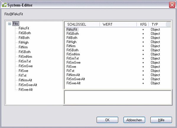

Dialogfeld System-Editor (AutoCAD Mechanical)
In diesem Dialogfeld können Sie Einstellungen bearbeiten, die in der Windows-Registrierung gespeichert sind. Zumeist werden diese Einstellungen in anderen Dialogfeldern verwendet. Die Einstellungen sollten nicht vom Endbenutzer bearbeitet werden. Dieses Dialogfeld richtet sich nur an fortgeschrittene Benutzer.

Navigationsbereich (linke Seite des Dialogfeldes)
Zeigt die Kategorien von Konfigurationsvariablen in einer Baumstruktur an. Die angezeigten Kategorien hängen davon ab, wo der System-Editor geöffnet wird. Wenn Sie zum Öffnen auf der Registerkarte AM:Einstellungen des Dialogfeldes Optionen auf die Schaltfläche System klicken, werden alle Kategorien angezeigt. Falls Sie das Dialogfeld aus dem Dialogfeld Passungsdarstellung oder Toleranzmethode öffnen, werden nur die relevanten Kategorien angezeigt.
Variablenbereich (rechts oben im Dialogfeld)
Zeigt die Schlüssel (Konfigurationsvariablen) an, die zu der im Navigationsbereich ausgewählten Kategorie gehören. Doppelklicken Sie auf eine Variable, um ihren Wert zu ändern.
Beschreibungsbereich (rechts unten im Dialogfeld)
Beschreibt, was der im Variablenbereich ausgewählte Schlüssel steuert.
