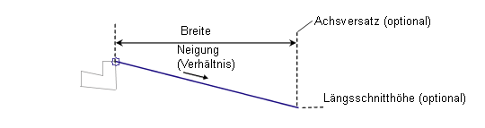

AnschlussBreiteNeigung
Dieser Querschnittsbestandteil dient dem allgemeinen Zweck, eine DGM-Verknüpfung durch Angabe ihrer Breite und Neigung hinzuzufügen.
Es muss entweder ein prozentualer oder ein Verhältnisneigungswert angegeben werden. Beim Erstellen eines 3D-Profilkörpers können eine Achse oder ein Längsschnitt verwendet werden, um eine variable Breite und Neigung zu ermöglichen.
Zuordnung
Der Zuordnungspunkt befindet sich am Innenrand der Verknüpfung. Dieser Querschnittsbestandteil kann vom Zuordnungspunkt sowohl nach links als auch nach rechts eingefügt werden.

Die Verknüpfung wird, beginnend beim Zuordnungspunkt, in der Einfügungsrichtung hinzugefügt und zeichnet dann die angegebene Breite und Neigung. Wenn der Breite während des 3D-Profilkörperentwurfs ein Versatztrassenname zugewiesen wird, variiert die Breite der Fahrspur so, dass sie dem Versatz der Trasse entspricht. Wird der Neigung ein Längsschnittname zugewiesen, wird die Neigung so angepasst, dass sie der Längsschnitthöhe am Ende der Verknüpfung entspricht.
Dieser Querschnittsbestandteil umfasst den optionalen Eingabeparameter Überhöhungsneigung verwenden, mit dem Sie eine Überhöhungsneigung für das Bankett angeben können. Mögliche Werte für diesen Parameter sind a) Bankettneigung außen, b) Bankettneigung innen, c) Neigung Fahrspur außen, d) Neigung Fahrspur innen oder e) Keine. Keine ist die Vorgabeeinstellung.
Verhalten in der Entwurfsdarstellung
In der Entwurfsdarstellung stellt dieser Querschnittsbestandteil die Verknüpfung mit der angegebenen Breite und Neigung dar.
