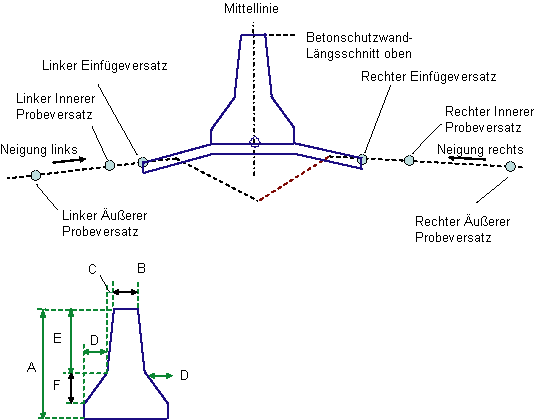

Dieser Querschnittsbestandteil verbreitert die vorhandene baulich getrennte Straße, indem ab den Fahrspurrändern nach innen über einen abgesenkten Mittelstreifen verlängert wird. An der Mittellinie befindet sich eine symmetrische Schutzwand. Die Neigungen der Mittelstreifen können leicht von den vorhandenen Neigungen abweichen, damit die beiden Seite an der Mittellinie zusammentreffen oder um die Oberkante der Schutzwand an einen Längsschnitt anzupassen.
Der Zuordnungspunkt befindet sich an der Mitte der Basis der Betonschutzwand.

Neigung Toleranz |
Wert, um den die %-Neigungen des Mittelstreifens von den berechneten vorhandenen linken und rechten Neigungen abweichen dürfen. |
Numerisch, positiv |
5% |
Linker Einfügeversatz |
Versatz, an dem die Mittelstreifen-Verlängerungsschicht auf der linken Seite beginnt |
Numerisch |
0.0 |
Linker Innerer Probeversatz |
Versatz des inneren Probepunkts auf der linken Seite. Die Neigung der linken Seite wird auf dem vorhandenen DGM zwischen den Probepunkten berechnet. |
Numerisch |
0.0 |
Linker Äußerer Probeversatz |
Versatz des äußeren Probepunkts auf der linken Seite. Die Neigung der linken Seite wird auf dem vorhandenen DGM zwischen den Probepunkten berechnet. |
Numerisch |
0.0 |
Rechter Einfügeversatz |
Versatz, an dem die Mittelstreifen-Verlängerungsschicht auf der rechten Seite beginnt |
Numerisch |
0.0 |
Rechter Innerer Probeversatz |
Versatz des inneren Probepunkts auf der rechten Seite. Die Neigung der rechten Seite wird auf dem vorhandenen DGM zwischen den Probepunkten berechnet. |
Numerisch |
0.0 |
Rechter Äußerer Probeversatz |
Versatz des äußeren Probepunkts auf der rechten Seite. Die Neigung der rechten Seite wird auf dem vorhandenen DGM zwischen den Probepunkten berechnet. |
Numerisch |
0.0 |
Bemaßung A (mm oder Zoll) |
Höhe der Betonschutzwand von der Basis der hohen Seite des Mittelstreifens zur Oberkante der Schutzwand |
810 mm 32 in |
Bemaßung B (mm oder Zoll) |
Wie im Diagramm dargestellt. |
232 9 in |
Bemaßung C (mm oder Zoll) |
59 mm 2 in |
Bemaßung D (mm oder Zoll) |
125 mm 5 in |
Bemaßung E (mm oder Zoll) |
557 mm 22 in |
Bemaßung F (mm oder Zoll) |
178 mm 7 in |

Die linken und rechten Neigungen werden zwischen den Probepunkten der jeweiligen Seite berechnet.
Falls der Längsschnitt der Oberkante der Schutzwand nicht angegeben ist:
Wenn der Längsschnitt für die Oberkante der Betonschutzwand als Zielparameter angegeben wird:

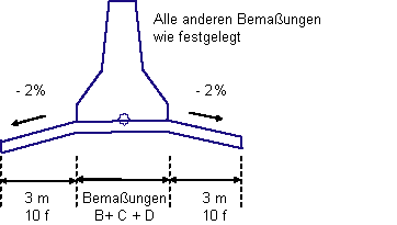

In der Entwurfsdarstellung werden ein Mittelstreifen und eine Schutzwand mit den festen Bemaßungen gezeichnet wie unten gezeigt. Dieselbe Abbildung wird für den Querschnittsbestandteil AuflageMittelstreifenAsymmetrisch in der Entwurfsdarstellung gezeichnet.
