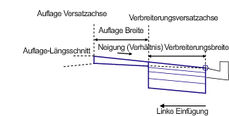

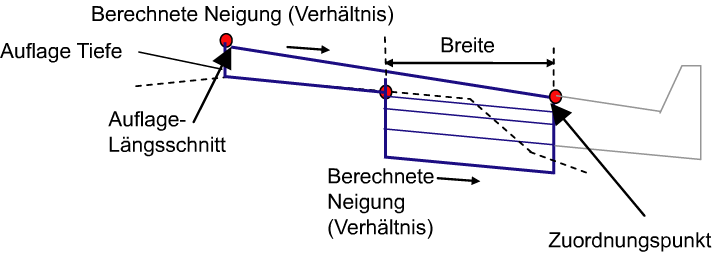

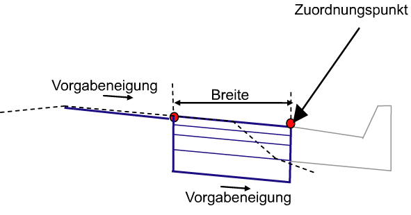

Der Zuordnungspunkt gibt den Versatz und die Höhe der Außenkante der Aufweitung an. Die Position des inneren Rands der Aufweitung und des inneren Rands der Überlagerung werden durch die vorgegebene Breite und Neigung bestimmt. Achsen können zum Überschreiben der vorgegebenen numerischen Breiten verwendet werden. Wenn der Wert Auflage-Längsschnitt vorgegeben ist, wird die Neigung zwischen der Längsschnitthöhe am Innenrand der Überlagerung und dem Zuordnungspunkt berechnet.
In der folgenden Abbildung ist eine Situation mit einem Auflage-Versatzlängsschnitt dargestellt. (Wenn der Wert Auflage-Längsschnitt vorgegeben ist, wird die Neigung zwischen der Längsschnitthöhe am Innenrand der Überlagerung und dem Zuordnungspunkt berechnet.)
In der folgenden Abbildung ist eine Situation ohne Auflage-Versatzlängsschnitt dargestellt.
Dabei ist es wichtig zu beachten, dass die Neigungen links und rechts an diesem Querschnittsbestandteil übereinstimmen. Die gleiche Neigung wird auch auf alle untergeordneten DGMs angewendet.
Wenn der Auflage-Längsschnitt schließlich zugeordnet ist, werden vertikale Verknüpfungen a) vom "Auflage-Versatz" zum Ziel-DGM (Urgelände) und b) vom Ende der Auflage und dem Anfang der Aufweitung zum Ziel-DGM (Urgelände) sowie c) zwischen zwei Punkten entlang der Ziel-DGM-Verknüpfungen hinzugefügt.
Der Bereich, der dadurch geformt wird, wird unten im Kodierungsdiagramm als "Auflage" (S1) kodiert.
Die Auflage entspricht dem Bereich zwischen dem oberen Ende der Auflage und dem Urgelände und kann über eine ungleichmäßige Tiefe verfügen.
