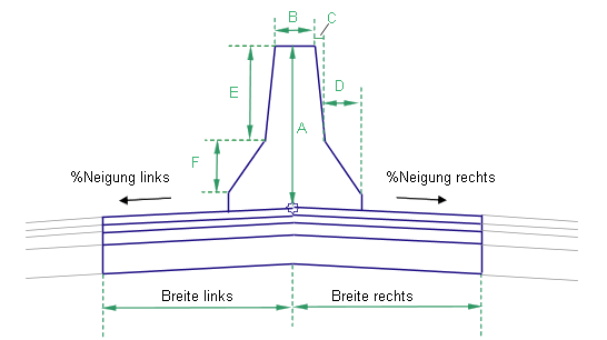

Bemaßung A (mm oder Zoll) |
Höhe der Betonschutzwand in der Mitte des Mittelstreifens |
Numerisch, positiv |
810 mm 32 in |
Bemaßung B (mm oder Zoll) |
Wie im Diagramm dargestellt |
232 9 in |
Bemaßung C (mm oder Zoll) |
59 mm 2 in |
Bemaßung D (mm oder Zoll) |
125 mm 5 in |
Bemaßung E (mm oder Zoll) |
557 mm 22 in |
Bemaßung F (mm oder Zoll) |
178 mm 7 in |

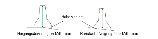

Ist der Mittelstreifen mit einer einzigen konstanten Neigung über den gesamten Mittelstreifen überhöht, wird die Oberkante der Betonschutzwand so abgeschrägt, dass sie der Mittelstreifenneigung entspricht. Andernfalls bleibt die Oberkante der Betonschutzwand horizontal. In allen Fällen wird die Höhe der Betonschutzwand (Bemaßung A) an ihrer Mittellinie konstant gehalten.
