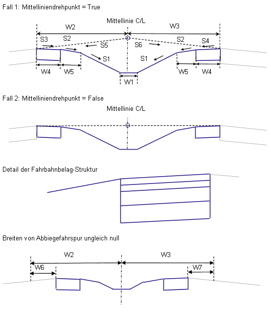

| Breiten-Tabelle | Neigungen-Tabelle | ||
W1 |
Graben |
S1 |
Graben der Böschung |
W2 |
Mittelstreifen links |
S2 |
Unbefestigtes Bankett Neigung |
W3 |
Mittelstreifen rechts |
S3 |
Linke Innenüberhöhung |
W4 |
Befestigtes Bankett |
S4 |
Rechte Innenüberhöhung Bankettneigung |
W5 |
Unbefestigtes Bankett |
S5 |
Neigung Linke Außenfahrspur |
W6 |
Linker Abbiegefahrstreifen |
S6 |
Neigung Rechte Außenfahrspur |
W7 |
Rechter Abbiegefahrstreifen |
Der Zuordnungspunkt befindet sich über der Mittellinie des Grabens. Die Position der Mittelstreifen-Verknüpfungen relativ zum Zuordnungspunkt variiert in Abhängigkeit von der verwendeten Drehmethode sowie in manchen Fällen von den Mittelstreifenbreiten und Fahrspurneigungen. Der Zuordnungspunkt wird normalerweise auf der Basislinienachse auf Entwurfslängsschnitthöhe platziert.

Querneigungsdrehpunkt
Der Mittelstreifen kann so konfiguriert werden, dass sich der Querneigungsdrehpunkt auf der Mittellinie oder an den Innenrändern der Fahrspuren befindet. Wird Mittellinie Drehpunkt verwendet, werden die Überhöhungsneigungen der linken und rechten Außenfahrspur aus den Querneigungsangaben der Basislinie ermittelt und die Höhen der Fahrspurinnenränder werden durch Anwendung dieser Neigungen auf die linken und rechten Mittelstreifenbreiten vom Zuordnungspunkt aus berechnet. Wird Mittellinie Drehpunkt nicht verwendet, werden die Fahrspurränder auf der Höhe des Zuordnungspunkts gehalten.

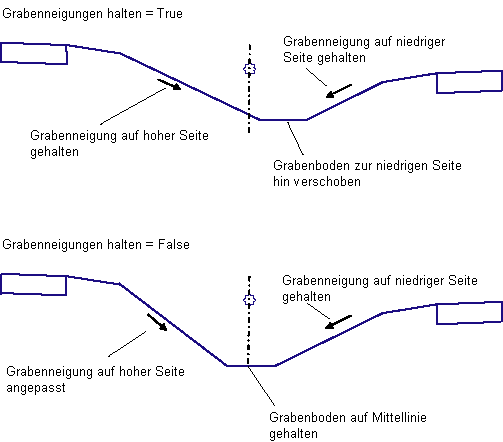

Grabenhöhen und -neigungen
Fahrspuren mit Querneigung oder Abbiegefahrspuren können dazu führen, dass sich die höchsten Punkte der Grabenneigungen links und rechts auf unterschiedlichen Höhen befinden, was zu einem asymmetrischen Graben führt. Es gibt zwei Möglichkeiten, um mit dieser Situation umzugehen. Wenn Graben Neigungen Beibehalten auf True festgelegt ist, werden die angegebenen Grabenneigungswerte auf beiden Seiten konstant gehalten, wodurch der Boden des Grabens von der Mittellinie in Richtung der niedrigeren Seite verschoben wird. Ist der Wert auf False festgelegt, wird der Grabenboden über der Mittellinie des Mittelstreifens zentriert, wobei die angegebene Neigung auf der niedrigeren Seite beibehalten und die Neigung auf der höheren Seite so angepasst wird, dass sie mit der niedrigeren übereinstimmt.
