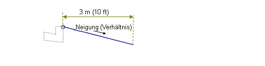

Dieser Querschnittsbestandteil dient dem allgemeinen Zweck, eine Verknüpfung mit einer angegebenen Neigung zu verlängern, bis sie eine definierte Höhe oder einen Längsschnitt erreicht.
Der Zuordnungspunkt befindet sich am Innenrand der Verknüpfung. Dieser Querschnittsbestandteil kann vom Zuordnungspunkt sowohl nach links als auch nach rechts eingefügt werden.
Hinweis: Alle Bemaßungen sind in Meter oder Fuß angegeben, wenn nicht anders vermerkt. Alle Neigungen sind in Länge/Höhe (zum Beispiel 4:1) angegeben, wenn nicht durch ein Prozentzeichen ("%") als prozentuale Neigung gekennzeichnet.

Eine Verbindung wird vom Verknüpfungspunkt in Richtung der Neigungseinfügung hinzugefügt, bis sie die Zielhöhe oder den Ziel-Längsschnitt erreicht. Der Neigungswert wird aufwärts angewendet, wenn die Zielhöhe sich über dem Verknüpfungspunkt befindet; ansonsten wird eine negative Neigung verwendet.
Dieser Querschnittsbestandteil umfasst den optionalen Eingabeparameter Überhöhungsneigung verwenden, mit dem Sie eine Überhöhungsneigung für das Bankett angeben können. Mögliche Werte für diesen Parameter sind a) Bankettneigung außen, b) Bankettneigung innen, c) Neigung Fahrspur außen, d) Neigung Fahrspur innen oder e) Keine. Keine ist die Vorgabeeinstellung.
