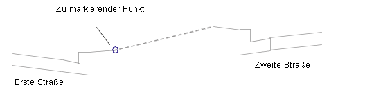

In dem folgenden Beispiel sehen Sie zwei Straßen mit voneinander unabhängigen Längenschnitten. Nachdem die Verknüpfungen für die erste Straße erstellt sind, wird der Punkt am linken Außenrand markiert. Später dann, nachdem die Verknüpfungen für die zweite Straße erstellt wurden, kann eine Verknüpfung vom rechten Außenrand zurück zu dem markierten Punkt eingefügt werden.
Wenn Sie den Querschnittsbestandteil MarkierterPunkt mit dem Querschnittsbestandteil AnschlussMarkierterPunkt verwenden, muss sich der Querschnittsbestandteil AnschlussMarkierterPunkt in den Querschnittseigenschaften auf der Registerkarte Konstruktion unterhalb des Querschnittsbestandteils MarkierterPunkt befinden, damit er korrekt gezeichnet werden kann. Wenn sich der Querschnittsbestandteil AnschlussMarkierterPunkt auf der Registerkarte Konstruktion nicht unterhalb des Querschnittsbestandteils MarkierterPunkt befindet, müssen Sie den Namen der Querschnittsbestandteilgruppe auf der Registerkarte Konstruktion auswählen, mit der rechten Maustaste klicken und anschließend die Option Nach oben wählen, damit der Querschnittsbestandteil MarkierterPunkt in der Liste über dem Querschnittsbestandteil AnschlussMarkierterPunkt angezeigt wird.
Der Name des markierten Punkts wird am Zuordnungspunkt platziert.

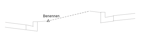

Dem gewählten Zuordnungspunkt wird ein Name zugeordnet. Dieser Punkt kann in Querschnittsbestandteilen, die der Gruppe später hinzugefügt wurden, über den Namen referenziert werden.
In der Entwurfsdarstellung zeichnet dieser Querschnittsbestandteil ein Dreiecksymbol an der Position des markierten Punkts und fügt oberhalb dieses Symbols den Namen des markierten Punkts als Beschriftung ein.
