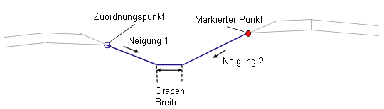

Dieser Querschnittsbestandteil erstellt eine Querprofildarstellung eines abgesenkten Mittelstreifens zwischen dem Zuordnungspunkt und einem zuvor benannten markierten Punkt.
Verwenden Sie zuerst den Querschnittsbestandteil MarkierterPunkt, wenn der Anschlusspunkt nicht bereits markiert wurde.
Der Zuordnungspunkt befindet sich jeweils am Außenrand der linken oder rechten Mittelstreifen-Grabenneigung und der zuvor definierte markierte Punkt muss sich auf dem gegenüberliegenden Außenrand befinden. Hierbei ist es unerheblich, welcher Punkt links oder rechts von dem anderen liegt.

Markierter Punkt Name |
Name des zuvor definierten markierten Punkts |
Zeichenfolge |
Keine |
Neigung 1 |
Neigung (x:1) der Verknüpfung, die sich vom Zuordnungspunkt nach innen erstreckt |
Numerisch |
-4 ( : 1) |
Neigung 2 |
Neigung (x:1) der Verknüpfung, die sich vom markierten Punkt nach innen erstreckt |
Numerisch |
-4 ( : 1) |

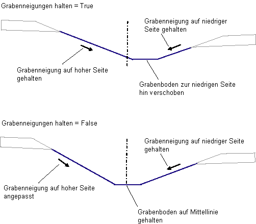

Graben Neigungen Beibehalten |
In den Fällen, wo sich die höchsten Punkte der Grabenneigungen nicht auf gleicher Höhe befinden, wählt dieser Parameter, ob die Grabenböschungen beibehalten werden und die Position des Grabens verschoben wird oder ob der Graben mittig beibehalten und die Böschung auf der höheren Seite angepasst wird. |

Grabenbreite |
Breite des Bodens des Mittelstreifen-Grabens (null, um einen V-Graben zu erstellen) |
Numerisch, positiv |
0.6 m 2 ft |

Die Positionen von Zuordnungspunkt und markiertem Punkt werden bestimmt. Der markierte Punkt kann entweder rechts oder links vom Zuordnungspunkt liegen. Verknüpfungen werden bei Neigung 1 vom Zuordnungspunkt und bei Neigung 2 vom markierten Punkt nach innen verlängert, bis sie sich schneiden. Wenn eine Grabenbreite angegeben wird, wird eine Verknüpfung für einen ebenen Grabenboden in die sich schneidenden Böschungen eingepasst.
Grabenneigungen
Die höchsten Punkte der Grabenneigungen können sich links und rechts auf unterschiedlichen Höhen befinden, was zu einem asymmetrischen Graben führt. Es gibt zwei Möglichkeiten, um mit dieser Situation umzugehen. Wenn Graben Neigungen Beibehalten auf True festgelegt ist, werden die Werte für Neigung 1 und Neigung 2 auf beiden Seiten beibehalten, wodurch der Boden des Grabens von der Mittellinie in Richtung der niedrigeren Seite verschoben wird. Ist der Wert auf False festgelegt, wird der Grabenboden über dem Mittelpunktversatz zwischen den beiden höchsten Punkten der Neigungen zentriert, wobei die angegebene Neigung auf der niedrigeren Seite beibehalten und die Neigung auf der höheren Seite so angepasst wird, dass sie mit der niedrigeren übereinstimmt.
