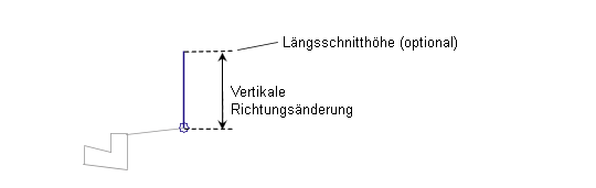

Dieser Querschnittsbestandteil dient dem allgemeinen Zweck, eine vertikale DGM-Verknüpfung mittels vertikaler Abschrägung hinzuzufügen.
Beim Erstellen eines 3D-Profilkörpers kann ein Längsschnitt verwendet werden, um eine variable vertikale Abschrägung zu ermöglichen.
Der Zuordnungspunkt befindet sich am Innenrand der Verknüpfung. Dieser Querschnittsbestandteil kann vom Zuordnungspunkt sowohl nach links als auch nach rechts eingefügt werden.

Es wird eine vertikale Verknüpfung vom Zuordnungspunkt für die angegebene vertikale Abschrägung hinzugefügt. Wurde für Vertikale Abschrägung ein Längsschnittname angegeben, entspricht das Verknüpfungsende der Längsschnitthöhe.
In der Entwurfsdarstellung stellt dieser Querschnittsbestandteil die Verknüpfung für die angegebene +/- vertikale Abschrägung dar.
