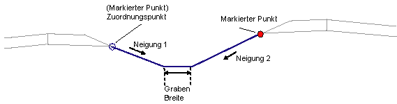

Dieser Querschnittsbestandteil wird zum Einfügen von sich schneidenden Verknüpfungen zwischen zwei Punkten verwendet.
Normalerweise wird er zum Platzieren sich schneidender Neigungen zur Erzeugung eines V-Grabens zwischen den Rändern zweier angrenzender oder sich verbindender Straßen verwendet. Hierbei kann auch ein Graben mit ebenem Boden angegeben werden.
Der Zuordnungspunkt befindet sich jeweils am Außenrand der linken oder rechten sich schneidenden Neigung und der zuvor definierte markierte Punkt muss sich auf dem gegenüberliegenden Außenrand befinden. Hierbei ist es unerheblich, welcher Punkt links oder rechts von dem anderen liegt. Wenn Sie aufgefordert werden, den Symbolpunkt einzugeben, wählen Sie Zuordnungspunkt. Benennen Sie den markierten Punkt, und legen Sie den Namen des markierten Punktes in diesem Querschnittsbestandteil fest.

Neigung 1 |
Neigung (x:1) der Verknüpfung, die sich vom Zuordnungspunkt nach innen erstreckt. Negative Neigungswerte sind fallend ausgerichtet. |
Numerisch |
-4 ( : 1) |
Neigung 2 |
Neigung (x:1) der Verknüpfung, die sich vom markierten Punkt nach innen erstreckt |
Numerisch |
-4 ( : 1) |
Graben Breite |
Breite des Bodens des Mittelstreifen-Grabens (null, um einen V-Graben zu erstellen) |
Numerisch, positiv |
0.6 m 2 ft |

Die Positionen von Zuordnungspunkt und markiertem Punkt werden bestimmt. Der markierte Punkt kann entweder rechts oder links vom Zuordnungspunkt liegen. Verknüpfungen werden bei Neigung 1 vom Zuordnungspunkt und bei Neigung 2 vom markierten Punkt nach innen verlängert, bis sie sich schneiden. Wenn eine Grabenbreite ungleich null angegeben wird, wird eine Verknüpfung für einen ebenen Grabenboden in die sich schneidenden Böschungen eingepasst.
In der Entwurfsdarstellung berechnet dieser Querschnittsbestandteil die sich schneidenden Verknüpfungen und den optionalen Grabenboden auf Basis der angegebenen Eingabeparameter und der relativen Positionen von Zuordnungs- und markiertem Punkt und stellt sie dar.
