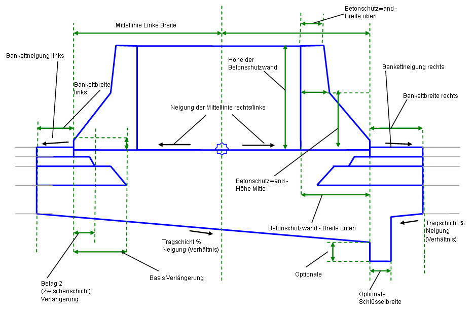

Dieser Querschnittsbestandteil wird verwendet, um an der Mittellinie einen Mittelstreifen mit asymmetrischen Betonschutzwänden auf beiden Seiten der Mittellinie und mit einem konisch zulaufenden unteren Bereich und einem optionalen Schlüssel einzufügen.
Der Aufbau des Fahrspurbelags entspricht den in der AutoCAD Civil 3D-Hilfe zum Thema Schichtenaufbau von befestigten Querprofilen dargelegten Standards.
Der Zuordnungspunkt befindet sich in der Mitte des Mittelstreifens. Der Mittelstreifen wird auf beiden Seiten mit den in den Eingabeparametern angegebenen entsprechenden Komponenten platziert.
Hinweis: Alle Bemaßungen sind in Meter oder Fuß angegeben, wenn nicht anders vermerkt. Alle Neigungen sind in Länge/Höhe (zum Beispiel 4:1) angegeben, wenn nicht durch ein Prozentzeichen ("%") als prozentuale Neigung gekennzeichnet.
| Parameter | Beschreibung | Typ | Vorgabe |
| Mittelstreifen Linke Breite | Die Breite des Mittelstreifens links vom Zuordnungspunkt, einschließlich des Betonschutzwandbereichs | Numerisch, positiv |
2.0 m 6.0 ft |
| Mittelstreifen Rechte Breite | Die Breite des Mittelstreifens rechts vom Zuordnungspunkt, einschließlich des Betonschutzwandbereichs | Numerisch, positiv |
2.0 m 6.0 ft |
| Dachprofilpunkt in der Mitte | Gibt an, dass der Zuordnungspunkt als Dachprofil codiert wird. | Ja/Nein | Nein |
| Linke Mittelstreifen Querneigung | Querneigung des Mittelstreifens links vom Zuordnungspunkt | Numerisch | 0% |
| Rechter Mittelstreifen Querneigung | Querneigung des Mittelstreifens rechts vom Zuordnungspunkt | Numerisch | 0% |
| Betonschutzwandoption | Gibt an, Betonschutzwände auf der linken und/oder rechten Seite zu platzieren | Zeichenfolge: (a) Keine, (b) Beidseitig, (c) Rechts, (d) Links | Beidseitig |
| Betonschutzwand - Breite oben | Breite der Oberkante der Betonschutzwand | Numerisch, positiv |
0.15 m 0.5 ft |
| Betonschutzwand - Breite Mitte | Breite der Betonschutzwand in der Mitte | Numerisch, positiv |
0.225 m 0.75 ft |
| Bordstein Höhe | Höhe des Bordsteins im unteren Bereich der Betonschutzwand | Numerisch, positiv |
0.075 m 0.25 ft |
| Betonschutzwand - Breite unten | Breite der Unterkante der Betonschutzwand | Numerisch, positiv |
0.6 m 2.0 ft |
| Höhe der Betonschutzwand | Höhe bis zur Oberkante der Betonschutzwand | Numerisch, positiv |
0.9 m 3.0 ft |
| Betonschutzwand - Höhe Mitte | Höhe bis zur Mitte der Betonschutzwand | Numerisch, positiv |
0.45 m 1.5 ft |
| Bankett Höhenversatz | Differenz der Punkthöhe des Mittelstreifenrands mit Bezug auf den Rand des befestigten Banketts | Numerisch |
0.015 m 0.05 ft |
| Bankett Breite links | Breite des linken Banketts vom der Innenrand des Fahrspurbelags bis zum Anfangspunkt des Mittelstreifens. Der Wert Null kann eingegeben werden, wenn auf der linken Seite kein Bankett benötigt wird. | Numerisch, positiv |
1,2 m 4.0 ft |
| Bankett links - Vorgabeneigung | Vorgabequerneigung des Bankett-DGMs. Dieser Wert wird verwendet, wenn die Überhöhungsneigung für die Basislinienachse nicht verwendet wird oder nicht festgelegt ist. | Numerisch, positiv | -2% |
| Bankett links - Überhöhungsneigung verwenden | Gibt an, dass die Neigung von der Querneigungsangabe verwendet wird, die auf der Basislinienachse definiert wurde. |
Auswahlliste:
Ja |
| Bankett Breite rechts | Breite des rechten Banketts vom Innenrand des Fahrspurbelags bis zum Anfangspunkt des Mittelstreifens. Der Wert Null kann eingegeben werden, wenn auf der rechten Seite kein Bankett benötigt wird. | Numerisch, positiv |
1,2 m 4.0 ft |
| Bankett rechts - Vorgabeneigung | Vorgabequerneigung des rechten Bankett-DGMs. Dieser Wert wird verwendet, wenn die Überhöhungsneigung für die Basislinienachse nicht verwendet wird oder nicht festgelegt ist. | Numerisch, positiv | -2% |
| Bankett rechts - Überhöhungsneigung verwenden | Gibt an, dass die Neigung von der Querneigungsangabe verwendet wird, die auf der Basislinienachse definiert wurde. |
Auswahlliste:
Ja |
| Neigungsrichtung des Banketts | Gibt an, ob die Bankettneigung vom oder zum Dachprofil verläuft |
Auswahlliste:
Vom Dachprofil |
| UntereTragschichtNeigung | Querneigung der Tragschicht von den Enden zur Mitte. Wenn der optionale Entwässerungs-Schlüssel ausgewählt ist, bis zu diesem Punkt. | Numerisch | -4% |
| Entwässerung Schlüssel | Gibt an, dass der Entwässerungsschlüssel unterhalb der Betonschutzwände hinzugefügt wird. | Zeichenfolge; (a) Keine, (b) Unterhalb linker Betonschutzwand, (c) Unterhalb rechter Betonschutzwand | Unterhalb rechter Betonschutzwand |
| Schlüssel Breite | Breite des optionalen Schlüssels unten | Numerisch, positiv |
0.3 m 1.0 ft |
| Schlüssel Tiefe | Tiefe des optionalen Schlüssels auf der kurzen Seite | Numerisch, positiv |
0.3 m 1.0 ft |

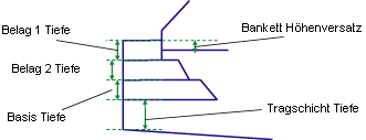

| Deckschicht Tiefe links | Tiefe zwischen Oberkante Deckschicht und Deckschicht für linkes Bankett | Numerisch, positiv |
0.025 m 0.083 ft |
| Zwischenschicht Tiefe links | Tiefe der zweiten Fahrspurbelagsebene für linkes Bankett | Numerisch, positiv |
0.025 m 0.083ft |
| Tragschicht Tiefe links | Tiefe des Unterbaus (zwischen Zwischenschicht und Tragschicht) für das linke Bankett | Numerisch, positiv |
0.100 m 0.333 ft |
| Tragschicht Tiefe links | Tiefe der Tragschicht am linken Innenrand des Fahrspurbelags (Anfang des linken Banketts). Wenn der Wert für die Bankettbreite Null beträgt, stimmt dies mit der Tiefe der Tragschicht am linken Ende des Mittelstreifens überein. | Numerisch |
0.300 m 1.0 ft |
| Zwischenschicht Verlängerung links | Breite, um die die Zwischenschicht über dem Rand des befestigten Banketts auf der linken Seite zum Mittelstreifen verlängert wird. Trifft auch zu, wenn die Breite des linken Banketts Null beträgt. | Numerisch, positiv |
0.1 m 0.33 ft |
| Tragschicht Verlängerung links | Breite, um die die Tragschicht über dem Rand des befestigten Banketts auf der linken Seite zum Mittelstreifen verlängert wird. Trifft auch zu, wenn die Breite des linken Banketts Null beträgt. | Numerisch, positiv |
0.25 m 0.83 ft |
| Deckschicht Tiefe rechts | Tiefe zwischen Oberkante Deckschicht Deckschicht für das rechte Bankett | Numerisch, positiv |
0.025 m 0.083 ft |
| Zwischenschicht Tiefe rechts | Tiefe der zweiten Fahrspurbelagsebene für das rechte Bankett | Numerisch, positiv |
0.025 m 0.083 ft |
| Tragschicht Tiefe rechts | Tiefe des Unterbaus (zwischen Zwischenschicht und Tragschicht) für das rechte Bankett | Numerisch, positiv |
0.100 m 0.333 ft |
| Untere Tragschicht Tiefe rechts | Tiefe der unteren Tragschicht am rechten Innenrand des Fahrspurbelags (Anfang des rechten Banketts). Wenn der Wert für die Bankettbreite Null beträgt, stimmt dies mit der Tiefe der Frostschutzschicht am rechten Ende des Mittelstreifens überein. | Numerisch |
0.300 m 1.0 ft |
| Zwischenschicht Verlängerung rechts | Breite, um die die Zwischenschicht über dem Rand des befestigten Banketts auf der rechten Seite zum Mittelstreifen verlängert wird. Trifft auch zu, wenn die Breite des rechten Banketts Null beträgt | Numerisch, positiv |
0.1 m 0.33 ft |
| Tragschicht Verlängerung rechts | Breite, um die die Tragschicht über dem Rand des befestigten Banketts auf der rechten Seite zum Mittelstreifen verlängert wird. Trifft auch zu, wenn die Breite des rechten Banketts Null beträgt. | Numerisch, positiv |
0.25 m 0.83 ft |
