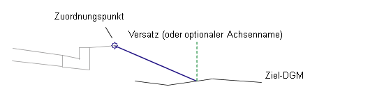

Eine Verknüpfung wird bis zu dem Punkt auf dem Ziel-DGM am angegebenen Versatz verlängert.
Verhalten in der Entwurfsdarstellung
In der Entwurfsdarstellung stellt dieser Querschnittsbestandteil die Verknüpfung bis zum angegebenen Versatz mit einer Neigung von -4:1 gezeichnet dar. Die Verknüpfung endet in einer nach außen weisenden Pfeilspitze.
Punkt-, Anschluss- und Profilcodes
Keine.
Code-Diagramm
