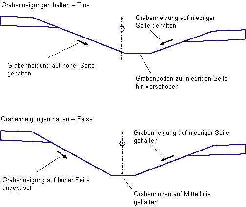

In den Fällen, wo sich die höchsten Punkte der Grabenneigungen nicht auf gleicher Höhe befinden, wählt dieser Parameter, ob die Grabenböschungen beibehalten werden und die Position des Grabens verschoben wird oder ob der Graben mittig beibehalten und die Böschung auf der höheren Seite angepasst wird
Auswahlliste
Grabenböschungen beibehalten, Graben aus der Mitte verschieben

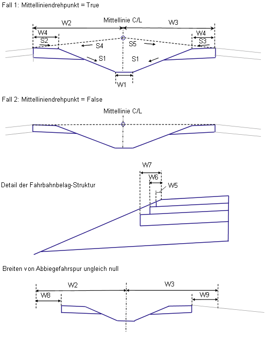

Mittellinie Drehpunkt?
Hiermit legen Sie fest, ob die Längsschnittneigung (%) und der Drehpunkt auf der Mittellinie über dem Mittelstreifengraben liegen oder ob sie an den Innenrändern der Fahrspur beibehalten werden.

Deckschicht Verlängerung
Die Breite, um die sich die Deckschicht über den Bankettrand hinaus erstreckt. Die Unterkante der Deckschicht kann nicht über die Grabenböschung hinaus verlängert werden.
Numerisch, positiv
0.0
Zwischenschicht Verlängerung
Die Breite, um die sich die Zwischenschicht über der Bankettrand hinaus erstreckt. Dieser Wert sollte gleich oder größer als der Wert für Deckschicht Verlängerung sein. Die Unterkante der Zwischenschicht darf sich nicht über die Grabenböschung hinaus erstrecken.
Numerisch, positiv
0.0
Tragschicht Verlängerung
Die Breite, um die sich die Tragschicht über den Bankettrand hinaus erstreckt. Dieser Wert sollte gleich oder größer als der Wert für Zwischenschicht Verlängerung sein. Wenn ein hoher Wert verwendet wird, endet die Tragschicht am Schnittpunkt mit der Grabenböschung. Die Tragschicht darf sich nicht über die Grabenböschung hinaus erstrecken.
Numerisch, positiv
0.0

Breite Linker Abbiegefahrstreifen
Breite der optionalen Abbiegefahrspur auf der linken Seite
Numerisch, positiv
0
Breite Rechter Abbiegefahrstreifen
Breite der optionalen Abbiegefahrspur auf der rechten Seite
Numerisch, positiv
0

Fahrspuren mit Querneigung oder Abbiegefahrspuren können dazu führen, dass sich die höchsten Punkte der Grabenneigungen links und rechts auf unterschiedlichen Höhen befinden, was zu einem asymmetrischen Graben führt. Es gibt zwei Möglichkeiten, um mit dieser Situation umzugehen. Wenn Graben Neigungen Beibehalten auf True festgelegt ist, werden die angegebenen Grabenneigungswerte auf beiden Seiten konstant gehalten, wodurch der Boden des Grabens von der Mittellinie in Richtung der niedrigeren Seite verschoben wird. Ist der Wert auf False festgelegt, wird der Grabenboden über der Mittellinie des Mittelstreifens zentriert, wobei die angegebene Neigung auf der niedrigeren Seite beibehalten und die Neigung auf der höheren Seite so angepasst wird, dass sie mit der niedrigeren übereinstimmt.

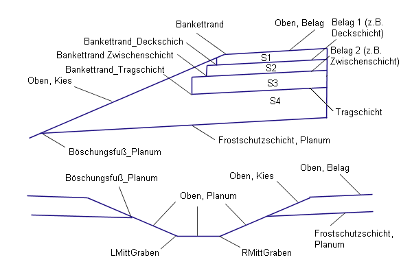

Punkt-, Anschluss- und Profilcodes
In der folgenden Tabelle werden die Punkt-, Verknüpfungs- und Profilartcodes für diesen Querschnittsbestandteil aufgeführt, denen Codes zugewiesen sind. Punkt-, Verknüpfungs- und Profilartcodes für diesen Querschnittsbestandteil, denen keine Codes zugewiesen sind, sind nicht in der Tabelle enthalten.
Punkt, Verknüpfung oder Profilart
Code
Beschreibung
Punkte
Wie unten dargestellt
Verknüpfungen
S1
Pave1
S2
Pave2
S3
Tragschicht
S4
Untere Tragschicht
