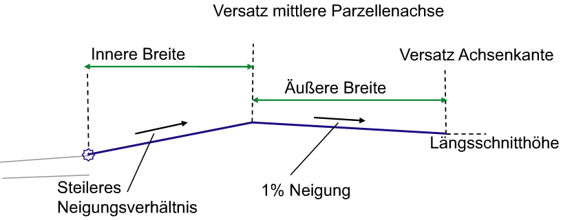

Dieser Querschnittsbestandteil wird verwendet, um Parzellen an einer Grunderwerbslinie abzustufen.
In der folgenden Abbildung ist ein Beispiel dieser Querschnittsbestandteils dargestellt, der verwendet wird, wenn die Ziellängsschnitthöhe hinten an der Parzelle höher ist als der Zuordnungspunkt.

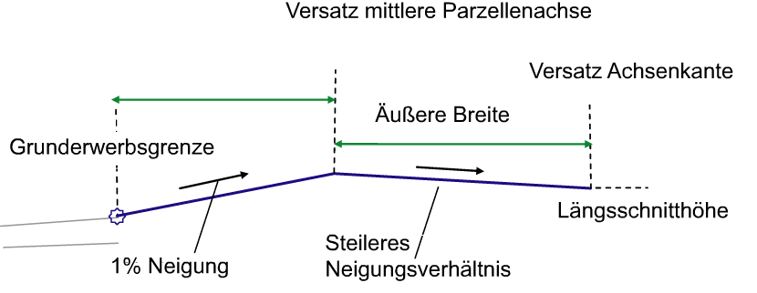

In der folgenden Abbildung ist ein Beispiel dieses Querschnittsbestandteils dargestellt, der verwendet wird, wenn der Zuordnungspunkt höher liegt als die Ziellängsschnitthöhe hinten an der Parzelle.
Der Zuordnungspunkt befindet sich am Innenrand der Fahrspur auf der Gradiente.

Das Parzellenneigungsquerschnittwerkzeug muss an der Grunderwerbslinie beginnen und behält, ähnlich wie der Querschnittbestandteil ÜbergangsspurBasis, die Neigung bei, während es den Versatz zur Mitte der Parzelle um eine Standardneigung von 1 % ändert. Der Neigungswert kann vom Benutzer eingegeben werden. In der Mitte der Parzelle befindet sich eine Achse ohne Längsschnitt. Demnach ist der Querschnitt eine Verknüpfung von der Grunderwerbslinie zu dieser Achse in der Mitte der Parzelle mit einer Neigung von 1 %. Dann wird die Achse in der Mitte der Parzelle mit dem hinteren Bereich der Parzelle verknüpft, der einen festen Wert für die Höhe hat (z. B. 74 Fuß). Es muss ebenfalls eine Mindestneigung von 1 % in der hinteren Hälfte der Parzelle beibehalten werden. Daher muss es in der Baugruppe eine Regel geben, wenn der vordere Bereich der Parzelle mit einer Neigung von 1 % keine Mindestneigung von 1 % für die hintere Hälfte der Parzelle zulässt. In diesem Fall muss die Neigung der hinteren Hälfte der Parzelle auf 1 % geändert werden, und die Neigung der vorderen Hälfte der Parzelle muss steiler werden.
In der Entwurfsdarstellung zeichnet dieser Querschnittsbestandteil die Fahrspur anhand der Eingabeparameterwerte. Es wird 1 % als steilerer Neigungswert verwendet.
