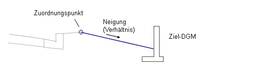

Dieser Querschnittsbestandteil dient dem allgemeinen Zweck, eine Verknüpfung vom Zuordnungspunkt bei einer angegebenen Neigung zur nächsten Schnittkante mit einem Ziel-DGM auszudehnen.
Der Zuordnungspunkt befindet sich am Anfang der Verknüpfung.

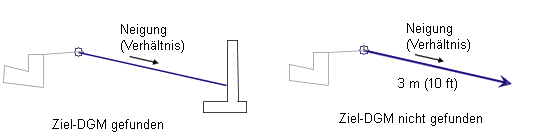

Es wird eine Verknüpfung vom Zuordnungspunkt nach links oder rechts mit der angegebenen Neigung verlängert, bis diese das Ziel-DGM schneidet.
Standardmäßig wird eine Abtrags- oder Auftragsverknüpfung aus dem Zuordnungspunkt zum Ziel-DGM hinzugefügt. Wenn die Verknüpfung nur in Abtrags- oder Auftragsbedingungen hinzugefügt werden muss, geben Sie einen geeigneten Wert an für die Querschnittsbestandteil-Eigenschaft Verknüpfung hinzufügen in. Wenn sich die Abtragsverknüpfung und Auftragsverknüpfungen an unterschiedlichen Neigungen befinden müssen, fügen Sie diesen Querschnittsbestandteil am gleichen Zuordnungspunkt zweimal je nach Bedarf mit Neigungen hinzu: einmal für Nur Abtrag-Bedingungen und noch einmal für Nur Auftrag-Bedingungen.
Dieser Querschnittsbestandteil umfasst den optionalen Eingabeparameter Überhöhungsneigung verwenden, mit dem Sie eine Überhöhungsneigung für das Bankett angeben können. Mögliche Werte für diesen Parameter sind a) Bankettneigung außen, b) Bankettneigung innen, c) Neigung Fahrspur außen, d) Neigung Fahrspur innen oder e) Keine. Keine ist die Vorgabeeinstellung.
In der Entwurfsdarstellung versucht dieser Querschnittsbestandteil, die Schnittkante der Verknüpfung zu lokalisieren, wenn das Ziel-DGM von einem vorherigen Querschnittsbestandteil eingefügt wurde. Wird eine Schnittkante gefunden, wird die Verknüpfung mit der angegebenen Neigung zum DGM dargestellt. Wenn nicht, wird die Verknüpfung mit der angegebenen Neigung über eine Länge von 3 m oder 10 Fuß auswärts dargestellt, wobei sie in einer nach außen weisenden Pfeilspitze endet.
