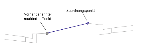

Dieser Querschnittsbestandteil ist ein allgemeines Dienstprogramm, das dem Querschnittsbestandteil AnschlussMarkierterPunkt gleicht und mit dem eine Verknüpfung vom Zuordnungspunkt zu einem zuvor benannten markierten Punkt hergestellt wird.
Er kann in einer Vielzahl von Situationen verwendet werden, wie etwa beim Verbinden von angrenzenden Straßen, bei denen die relativen Versätze und Höhen variieren, oder bei einer Keilfläche zwischen konvergierenden Straßen. Verwenden Sie den Querschnittsbestandteil MarkierterPunkt, wenn der Anschlusspunkt nicht bereits benannt wurde.

Der Zuordnungspunkt befindet sich am Anfang der Verknüpfung. Die Verknüpfung kann sich in jede Richtung erstrecken. Die Richtung wird durch die Position des markierten Punkts relativ zum Zuordnungspunkt bestimmt.

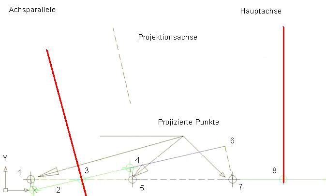

Das folgende Diagramm zeigt, wie der Querschnittsbestandteil VerknüpfungMarkierterPunkt2 funktioniert und wie er in einem Querschnitt für den Versatzbasislinienteil des 3D-Profilkörpers angezeigt wird.
Der Querschnittsbestandteil VerknüpfungMarkierterPunkt2 bewirkt eine der folgenden Aktionen, die beide zum gleichen Ergebnis führen:
Beachten Sie, dass der neue Querschnittsbestandteil VerknüpfungMarkierterPunkt2 nicht von der Tatsache abhängen darf, dass Punkt 7 ein konstanter Versatz an allen Stationen entlang der Hauptachse ist.
Querprofil der Versatzbasislinie des 3D-Profilkörpers
Beachten Sie Folgendes:
  • Die Querschnittsquerprofillinie ist an Punkt 8 orthogonal zur Hauptbasislinie (Linie Alpha).
  • Die Querschnittsquerprofillinie besteht aus einem oder mehreren Segmenten, wobei alle Segmente an Linien ausgerichtet sind.
  • Die Punktdaten des 3D-Profilkörpers für den Versatzteil des 3D-Profilkörpers haben Versatzwerte relativ zur Versatzbasislinie gespeichert.
  • Um diese 3D-Profilkörper-Punktdaten im Querschnitt von Linie Beta auf Linie Alpha für die Anzeige im Querprofilplan zu projizieren, muss der Versatz durch den Kosinus (Winkel Gamma) dividiert werden.
Hierbei wird ein Fahrspur-Querschnittsbestandteil im Versatzteil des 3D-Profilkörpers, dessen Breite auf 3,5 Meter festgelegt ist, im Querprofil des 3D-Profilkörpers etwas breiter als 3,5 Meter angezeigt.

In der Entwurfsdarstellung stellt dieser Querschnittsbestandteil die Verknüpfung zwischen dem Zuordnungspunkt und dem markierten Punkt dar.
