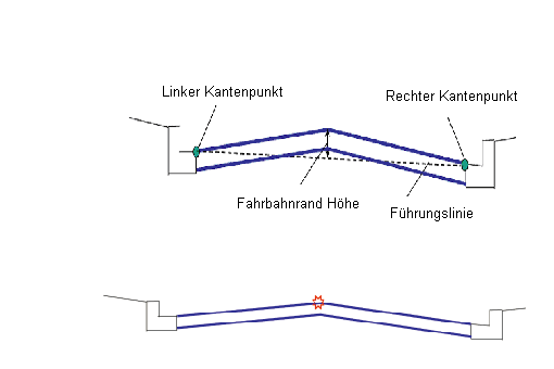

Dieser Querprofilbestandteil erstellt eine einfache Straße mit Dachprofil zwischen zwei Punkten der Fahrbahnbelagränder.
Wenn Sie diesen Querschnittsbestandteil verwenden möchten, müssen separate Achsen den linken und rechten Rand definieren. Höhen an diesen Punkten können von DGMs oder Längsschnitten herrühren. Wenn die Komponente, die die Ränder definiert (beispielsweise Bordstein und Straßengraben), ebenfalls eine Erneuerungskomponente ist, kann sie als markierter Punkt übergeben werden. Die Daten zu Versatz und Höhe werden dann übertragen.
Der Zuordnungspunkt befindet sich in der Nähe des Dachprofilpunktes des Querschnittsbestandteils. Dies ist in der Regel am Basislinienpunkt des Querschnitts. In der Entwurfsdarstellung ist dieser Punkt mit dem Dachprofilpunkt identisch. Im 3D-Profilkörperstatus ist es möglich, dass der Gradientenpunkt (oder Basisliniensymbolpunkt) nicht mit dem Dachprofilpunkt identisch ist, da sich die Berechnung seines Versatzes und seiner Höhe nach dem Rand der Fahrbahnbelagsdaten richtet.

Der Dachprofilpunkt (Versatz) befindet sich auf halber Länge zwischen dem linken und rechten Rand des Fahrbahnbelags.
Die Höhe des Dachprofilpunkts ergibt sich aus der Summe der "Durchschnittshöhe des linken und rechten Rands" und des Parameterwerts "Dachprofilhöhe".
Unterkante der Auflage
Die Unterkante der Auflage wird berechnet, indem Sie die vorgeschlagene Deckschicht (von Punkt des linken Rands über neuen Dachprofilpunkt bis Punkt des rechten Rands) um den Auflagetiefewert versetzen.
In der Entwurfsdarstellung fügt dieser Querschnittsbestandteil zwei Fahrspuren an die jeweilige Seite des Zuordnungspunktes ein. Die ersten zwei Randpunkte werden auf Basis des linken/rechten Versatzes positioniert. Diese linken und rechten Punkthöhen werden in der Entwurfsdarstellung berechnet, indem die Dachprofilhöhe von der Ordinate des Zuordnungspunktes subtrahiert wird. Der Dachprofilpunkt wird dann auf halber Strecke zwischen diesen Punkten positioniert. Da jedoch die programmatischen Standardwerte für links und rechts gleich sind, stimmt der Dachprofilpunkt in der Vorgabe mit dem Basisliniensymbolpunkt überein. Fahrspurneigungen in der Entwurfsdarstellung entsprechen dem Mindestwert für Neigung in Prozent. Die Stärke des Fahrbahnbelags entspricht der Auflagetiefe.
