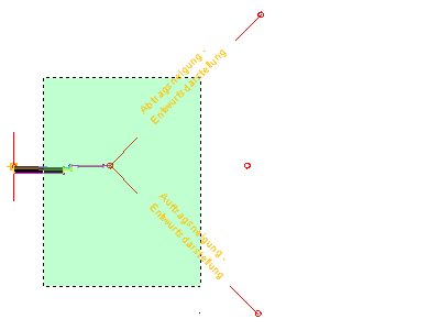

  4. Wenn die Eingabeaufforderung 'Position der Querschnittsbasislinie angeben' in der Befehlszeile angezeigt wird, klicken Sie in das Rechteck unter den Höhenplänen.
    Die Querschnittsbasislinie wird im Ansichtsfenster vergrößert. Sie sollte wie folgt aussehen:
Hinzufügen eines Fahrspur-Querschnittsbestandteils
  1. Falls die Werkzeugpalette mit den Querschnittsbestandteilen nicht angezeigt wird, klicken Sie auf Registerkarte Start Gruppe Paletten Werkzeugpaletten Finden.
  2. Klicken Sie in der Werkzeugpalette mit der rechten Maustaste auf die Steuerleiste der Werkzeugpalette. Klicken Sie auf Civil - Metrische Querschnittsbestandteile.
  3. Klicken Sie auf die Registerkarte Fahrstreifen.
  4. Klicken Sie auf FahrspurÜberhöhungAußenoderInnen.
  5. Geben Sie in der Palette Eigenschaften unter ERWEITERT, die folgenden Parameter an:
    • Seite: Rechts
    • Breite: 3.5
    • Möglicher Drehpunkt: Nein
  6. Klicken Sie in der Zeichnung auf den Symbolpunkt auf der Querschnittsbasislinie.
    Der rechte Fahrspur-Querschnittsbestandteil wird jetzt an die Querschnittsbasislinie angefügt.

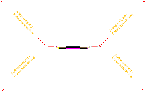

Spiegeln der Querschnittsbestandteile links von der Basislinie
  1. Wählen Sie in der Zeichnung die vier hinzugefügten Querschnittsbestandteile aus.
  2. Klicken Sie mit der rechten Maustaste. Klicken Sie auf Spiegeln.
  3. Klicken Sie auf den Symbolpunkt auf der Querschnittsbasislinie.
    Die Querschnittsbestandteile werden auf der linken Seite des Querschnittssymbols angezeigt. Durch den Befehl Spiegeln wird ein Spiegelbild der ausgewählten Querschnittsbestandteile erzeugt. Alle Querschnittsbestandteil-Parameter werden beibehalten, mit Ausnahme des Parameters für Seite.
    Anmerkung:
    Die Parameter der gespiegelten Querschnittsbestandteile sind nicht dynamisch verknüpft. Wenn Sie einen Parameterwert für ein Querschnittsbestandteil auf der einen Seite der Querschnittsbasislinie ändern, wird diese Änderung nicht auf der anderen Seite angewendet.
