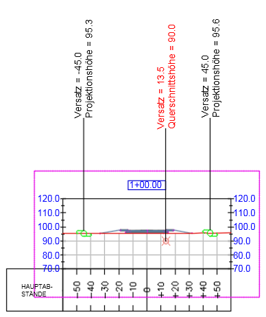

In der folgenden Abbildung werden Projektionen auf beiden Seiten des 3D-Profilkörpers an der bestehenden Geländeoberfläche sowie ein Querschnitt unter der Geländeoberfläche dargestellt.
