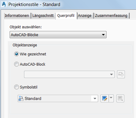

Für projizierte Objekte in Querprofilplänen werden die folgenden Stile verwendet:
Mehrzweckstile
Projektionsstile auf der Registerkarte Einstellungen im Projektbrowser. Verwenden Sie die Registerkarte Querprofil zum Konfigurieren der Anzeigeeinstellungen für den Querprofilplan.

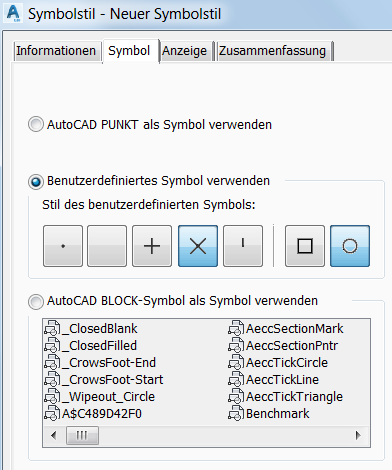

Symbolstile auf der Registerkarte Einstellungen im Projektbrowser.
Symbolstile können so konfiguriert werden, dass sie AutoCAD-Punkte, benutzerdefinierte Symbole oder Blöcke verwenden.
Für 3D-Volumenkörper kann auch <Querprofil> als Querschnitts-Symbolstil verwendet werden. Wenn Sie den Stil <Querprofil> auswählen, wird der Volumenkörper so gezeichnet, dass die tatsächliche Position angegeben wird, an der die Querprofillinie den Volumenkörper kreuzt.

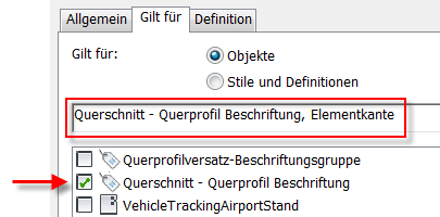

Sie können Eigenschaftssatzdaten zu Querschnitts- und Projektionsbeschriftungen hinzufügen, wenn Querschnitt - Querprofil Beschriftung und/oder Beschriftung für Querprofilprojektion der Liste Anwenden auf für den Eigenschaftssatz hinzugefügt wurden.
Wenn Sie Eigenschaftssatzdaten in Querschnitt-Beschriftungsstile einbeziehen möchten, wählen Sie den Objekttyp Querschnitt - Querprofil Beschriftung zusätzlich zum Objekttyp aus, dessen Querschnittsposition im Querprofilplan angezeigt wird.
Um beispielsweise Elementkantenquerschnitte in Querprofilplänen mit Eigenschaftssatzdaten zu beschriften, wählen Sie Querschnitt - Querprofil Beschriftung und Elementkante auf der Registerkarte Anwenden auf im Stil-Manager aus, wenn Sie die Eigenschaftssatz-Definition einrichten:

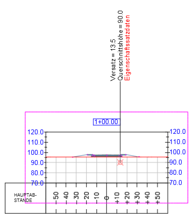

Wenden Sie diesen Eigenschaftssatz auf die Elementkanten an, und fügen Sie die entsprechenden Eigenschaftssatzdaten mit dem Textkomponenten-Editor gemäß der Beschreibung unter So fügen Sie Beschriftungen Eigenschaftssatzdaten hinzu dem Querschnitt-Beschriftungsstil hinzu.
Die folgende Abbildung zeigt ein Beispiel für die Einbeziehung von Eigenschaftssatzdaten (in Rot) in eine Querschnitt-Beschriftung, wobei Eigenschaftssatzdaten für die Daten steht, die Sie auf die Elementkante anwenden.

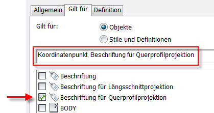

Wenn Sie Eigenschaftssatzdaten in Projektions-Beschriftungsstile einbeziehen möchten, wählen Sie den Objekttyp Beschriftung für Querprofilprojektion zusätzlich zum Objekttyp aus, dessen Projektion im Querprofilplan angezeigt wird.
Um beispielsweise AutoCAD Civil 3D-Punktprojektionen in Querprofilplänen mit Eigenschaftssatzdaten zu beschriften, wählen Sie Beschriftung für Querprofilprojektion und Koordinatenpunkt auf der Registerkarte Anwenden auf im Stil-Manager aus, wenn Sie die Eigenschaftssatz-Definition einrichten:
Wenden Sie diesen Eigenschaftssatz auf die Punkte an, und fügen Sie dann die entsprechenden Eigenschaftssatzdaten mit dem Textkomponenten-Editor dem Projektions-Beschriftungsstil hinzu.
