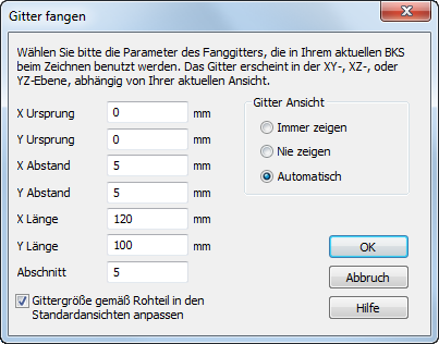

Um das Gitter anzupassen, gehen Sie wie folgt vor:
  1. Wählen Sie Datei > Optionen > Geometrie > Seite Gitter fangen aus.
  2. Geben Sie die Koordinaten des Gitters ein.
  3. Wichtig: Wenn Sie die Gitterabstände zu klein festlegen, kann dies die Anzeige verlangsamen.
  4. Geben Sie im Feld Abschnitt die Anzahl der Segmente ein, um die offene Geometrie zu teilen während Sie Abschnitte fangen.
  5. Um das Gitter während dem Ansichtswechseln neu zu entwerfen, wählen Sie die Option Gittergröße gemäß Rohteil in den Standardansichten anpassen aus.
  6. Wählen Sie die Option Gitter-Ansicht aus:
    Immer zeigen zeigt das Gitter an, auch wenn Sie 'Gitterpunkte fangen' deaktiviert haben.
    Nie zeigen blendet das Gitter aus, auch wenn Sie 'Gitterpunkte fangen' aktiviert haben.
    Automatisch zeigt nur das Gitter an, wenn Sie das Gitter fangen.
  7. Klicken Sie auf OK.
