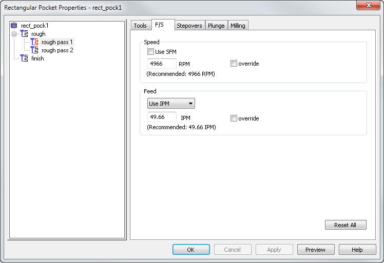

V/D Registerkarte
Sie können die Registerkarte V/D im Formular Fräsen-Feature-Eigenschaften verwenden, um Vorschub- und Drehzahl-Einstellungen für die ausgewählte Operation in der Baumansicht anzuzeigen und zu ändern.
Drehzahl
Der Bereich Drehzahl regelt, wie schnell sich das Werkzeug dreht. Die Standardeinheit ist U/min (Umdrehungen pro Minute). Wählen Sie Optional SFM verwenden (Flächen Fuß pro Minute) um die Einheiten zu ändern. FeatureCAM verwendet vorgabemäßig den empfohlenen Drehzahlwert. Sie können wahlweise einen anderen Wert eingeben. Die Option Überschreiben ist automatisch ausgewählt. Wenn Sie den Wert auf den empfohlenen Wert zurücksetzen wollen, wählen Sie die Option Überschreiben ab.
Vorschub
Der Bereich Vorschub regelt, wie schnell das Werkzeug durch das Rohteil läuft. Die Standardeinheit ist IPM (Inch per Minute) oder MM/MIN (MM pro Minute). Optional können Sie IPR verwenden (Inchs per revolution = Zoll pro Umdrehung), IPT verwenden (Inches per tooth = Zoll pro Zahn), MM/U verwenden (mm pro Umdrehung) oder MM/Z verwenden (mm pro Zahn) verwenden, um die Einheiten zu ändern.
FeatureCAM verwendet vorgabemäßig den empfohlenen Vorschubwert. Sie können wahlweise einen anderen Wert eingeben. Die Option Überschreiben ist automatisch ausgewählt. Wenn Sie den Wert auf den empfohlenen Wert zurücksetzen wollen, wählen Sie die Option Überschreiben ab.
Alle rücksetzen löscht jede Überschreibung die Sie am Vorschub und der Drehzahl gemacht haben und setzt die Einstellungen für die Werkzeugattribute, die auf der Seite aufgelistet sind, auf den Standardwert zurück.
