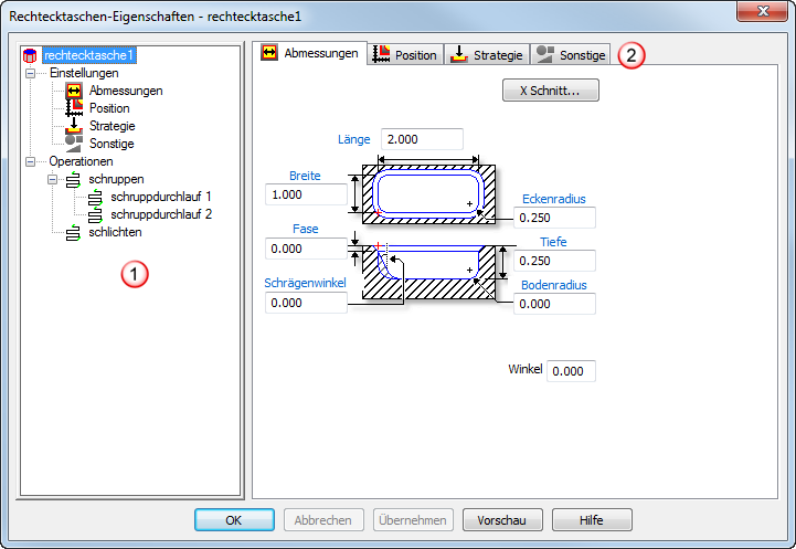

Mit dem Formular Feature-Eigenschaften können Sie die Attribute vorhandener Features ändern.
Verwenden Sie eine der folgenden Methoden, um das Formular Feature-Eigenschaften anzuzeigen:
in der Leiste Feature/Geometrie Bearbeitung.
Das Formular Feature-Eigenschaften beinhaltet eine Baumansicht auf der linken Seite und Registerkarten auf der rechten Seite:
Baumansicht
Registerkarten
Die Baumansicht zeigt eine Liste der Operationen und Durchläufe für das Feature an. Die im Formular angezeigten Registerkarten ändern sich je nach der Ebene, auf die Sie in der Baumansicht geklickt haben.
Die verfügbaren Attribute der Feature-Ebene im Formular Feature-Eigenschaften hängen vom Featuretyp ab.
