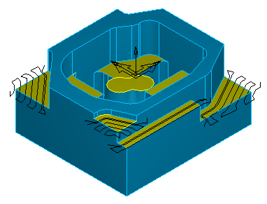

Gefräste Planebenen-Features können mithilfe des Feature-Erkennungs-Assistenten aus Planflächen eines Volumens oder aus ebenen Flächen erstellt werden. Dieser funktioniert bei Volumenmodellen am besten, da die anderen Planflächen des Modells beim Erstellen der Werkzeugwege ausgelassen werden. Ein Beispiel für die Planebenenerkennung aus einem Volumenmodell wird unten dargestellt. Die aus Flächen erstellen Planebenen berücksichtigen keine anderen Flächen.
