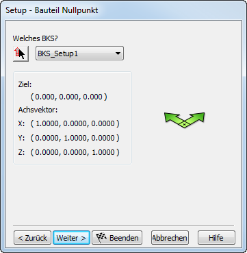

An bestehendem BKS ausrichten
Auf dieser Seite können Sie den Nullpunkt des Bauteilprogramms mit einem vorhandenen Benutzerkoordinatensystem ausrichten.
Um diese Seite zu vervollständigen, gehen Sie wie folgt vor:
  1. Wählen Sie den Namen des BKS aus der Auswahlliste aus oder klicken Sie auf die Schaltfläche BKS anklicken und wählen Sie das BKS im Grafikfenster aus.
  2. Klicken Sie auf Weiter, um auf die Seite Programmversatz zu gelangen, oder klicken Sie auf Beenden.
