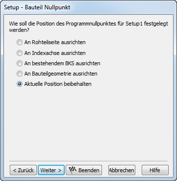

Sie können die Seite Bauteil Nullpunkt des Assistenten verwenden, um eine Methode auszuwählen, um den Bauteil Nullpunkt festzulegen. Diese Position wird als Nullpunkt des Koordinatensystems für das NC-Programm verwendet.
Um diese Seite abzuschließen, wählen Sie eine dieser Optionen aus und klicken Sie auf Weiter.
- An Rohteilseite ausrichten - Wählen Sie diese Option aus, wenn Sie das Setup am Mittelpunkt oder der Ecke einer der Rohteilflächen ausrichten möchten, oder um eine bestimmte Position auszuwählen.
- An Indexachse ausrichten - Wählen Sie diese Option aus, um das Setup an der Indexachse auszurichten. (Diese Option ist nur für Drehen/Fräsen- oder 4-Achspositionierungs-Bauteile verfügbar.)
- An bestehendem BKS ausrichten - Wählen Sie diese Option aus, wenn Sie das Setup an einem zuvor erstellten Benutzerkoordinatensystem (BKS) ausrichten wollen.
- An Bauteilgeometrie ausrichten - Wählen Sie diese Option aus, wenn Sie das Setup relativ zur Bauteilgeometrie ausrichten möchten.
- Aktuelle Position beibehalten - Wählen Sie diese Option aus, wenn Sie das Setup in der aktuelle Position belassen möchten. Klicken Sie auf Weiter, um die Seite Setup - Simulationsinformationen zu öffnen, oder klicken Sie auf Beenden.
