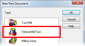

Verenden Sie den Dokumenttyp Vertikal Fräsen/Längsdrehen:
Wenn Sie ein neues Vertikal Fräsen/Längsdrehen-Dokument öffnen, werden standardmäßig zwei Setups erstellt:
Setup1 ist ein Dreh-Setup und Setup2 ein Fräsen-Setup.

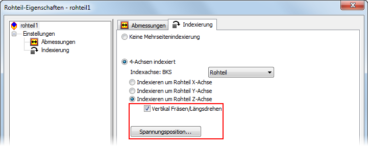

Die Vertikal Fräsen/Längsdrehen-Option in Rohteil-Eigenschaften wird automatisch für ein Vertikal Fräsen/Längsdrehen-Dokument ausgewält und die Spannungsposition-Schaltfläche steht für das Drehen-Teil des Dokuments zur Verfügung:
