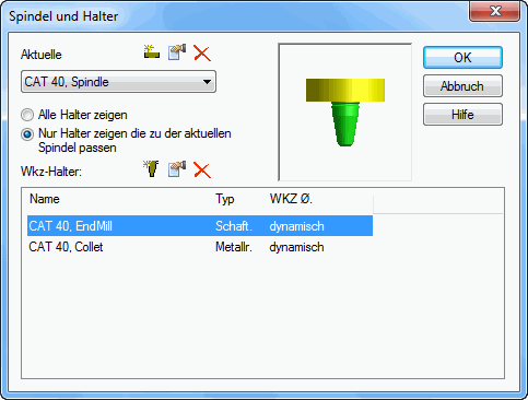

Dialogfeld Spindeln und Werkzeughalter
Verwenden Sie das Dialogfeld Spindeln und Werkzeughalter, um neue Spindeln und Werkzeughalter anzuzeigen, zu bearbeiten und zu erstellen.
Wählen Sie zum Anzeigen des Dialogfelds Spindeln und Werkzeughalter Registerkarte Features und Fertigung > Gruppe Werkzeuge > Spindeln und Halter aus.
Anmerkung: Diese Optionen sind dieselben wie auf der Registerkarte Halter für ein bestimmtes Werkzeug.
Das Dialogfeld Spindeln und Werkzeughalter zeigt die aktuelle Spindel und die dafür definierten Halter an. Um die aktuelle Spindel zu ändern, wählen Sie in der Liste Aktuelle Spindel eine Spindel aus. Wählen Sie einen Werkzeughalter aus, um die Spindel- und Werkzeughalter-Kombination im Vorschaubereich anzuzeigen.
Klicken Sie auf die Werkzeug-Vorschau, um die Ansicht zu verschieben und zu zoomen. Die Ausrichtung der Vorschau wird durch die Einstellungen auf der Maschine-Registerkarte des Darstellungsoptionen-Dialogs bestimmt. Klicken Sie mit der rechten Maustaste auf das Bild, um ein Kontextmenü zu öffnen.
Die folgenden Spindelschaltflächen sind verfügbar:
Erstellt neue Spindel - Zeigt das Dialogfeld Spindel-Eigenschaften an. Die Abmessungen des aktuellen Werkzeughalters werden als Ausgangsabmessungen verwendet.
Ändert Spindeldefinition - Zeigt das Dialogfeld Spindel-Eigenschaften an, in dem Sie die Bemaßungen der aktuellen Spindel anzeigen und bearbeiten können.
Löscht Spindeldefinition — Entfernt die aktuelle Spindel und deren Werkzeughalter.
Die Halter-Schaltflächen sind:
Neuen Werkzeughalter erstellen - Zeigt das Dialogfeld Werkzeughalter-Eigenschaften an. Erstellen Sie einen neuen Werkzeughalter für die aktuelle Spindel. Die Abmessungen des aktuellen Werkzeughalters werden als Ausgangsabmessungen verwendet.
Werkzeughalter-Definition ändern - Zeigt das Dialogfeld Werkzeughalter-Eigenschaften an, in dem Sie die Eigenschaften des aktuellen Werkzeughalters anzeigen und bearbeiten können.
Werkzeughalter-Definition löschen - Löscht den aktuellen Werkzeughalter.
