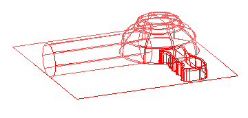

Zylinder (Beispiel)
Sie können das Blasrohr im Fön-Beispiel als Zylinder modellieren. Wählen Sie die Start- und Mittelpunkte mit der Maus und den Auswahlschaltflächen aus, oder geben Sie explizite Koordinaten ein. Setzen Sie die Punkte im Rohteil 2 Zoll in Z-Richtung, um den Zylinder mit der richtigen Tiefe zu erstellen. Legen Sie jetzt als Radius 1 Zoll fest. Der Zylinder kann mit der Regelfläche auf das übrige Modell getrimmt werden.
