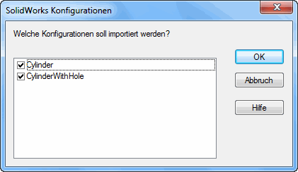

Die SolidWorks-Konfigurationen werden ebenfalls importiert. Wenn es mehrere Konfigurationen gibt, wird das SolidWorks Konfigurationen Formular eingeblendet. Wählen Sie, welche Konfiguration Sie importieren möchten und klicken Sie auf OK.
