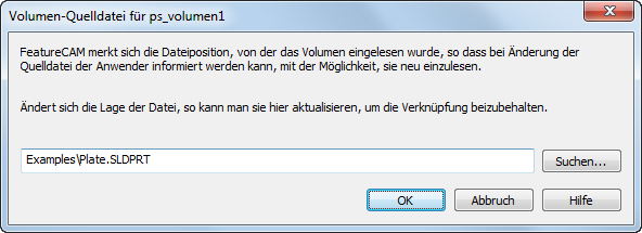

In FeatureCAM wird das Verzeichnis der Datei gespeichert, aus der eine SolidWorks-Datei importiert wurde. Wenn die Volumen-Quelldatei .sldprt umbenannt oder bewegt wird, können Sie den neuen Namen und/oder die Position hier einstellen, um die Zugehörigkeit beizubehalten.
Wenn die Zugehörigkeit beibehalten wird, wird in FeatureCAM eine Warnung angezeigt, wenn die Quelldatei aktualisiert wird. Sie werden gefragt, ob Sie auch die .fm-Datei aktualisieren möchten.
