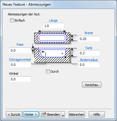

    Dadurch wird der Neues Feature-Assistent geöffnet.
  2. Wählen Sie die Option Nut aus, und klicken Sie auf Weiter, um die Seite Neues Feature - Abmessungen zu öffnen.
  3. Wenn ein Abmessungs-Feld über eine blaue Beschriftung verfügt, können Sie darauf klicken und die Abmessung aus Objekten im Grafikfenster auswählen.
    • Einfach - Diese Option vereinfacht die Fertigungsstrategie für das Feature. Wählen Sie diese Option aus, um das Feature durch einen einzelnen Durchgang durch die Mitte hinunter zu bearbeiten. Verwenden Sie dabei ein Werkzeug, dessen Radius der Breite des Features entspricht.
    • Länge - Die X-Maße des Features eingeben.
    • Breite — Geben Sie die Abmessungen in Y des Features ein.
    • Tiefe - die Tiefe des Einschnitts in Z-Richtung eingeben.
    • Fase — Geben Sie nach Belieben eine Tiefe von 45 für einen Fasenschnitt an der oberen Kante des Features ein. Belassen Sie die Standardeinstellung von 0, wenn keine Fase gewünscht ist.
    • Bodenradius - Geben Sie optional einen Bodenradius für das Feature ein. Der Radius entspricht der Form der Schneide. Standardmäßig wird das Material durch Fräsen mit einem Schaftfräser entfernt, wobei in der Nähe des Radius Treppenstufenschnitte durchgeführt werden. Anschließend wird mit dem Radiusfräser ein Schrupp- und Schlichtschnitt durchgeführt. Der Standardwert ist 0, der eine rechtwinklige Ecke schneidet.
    • Schrägenwinkel — Legen Sie gegegbenfalls einen Winkel für die Featurewand fest. Verwenden Sie dabei nur positive Zahlen.
