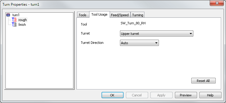

Verwendung (Registerkarte)
Sie können die Registerkarte Verwendung im Dialogfeld Drehfeature-Eigenschaften verwenden, um die Einstellungen für die Werkzeugverwendung zum Bearbeiten eines Drehfeatures zu ändern.
Die Registerkarte Verwendung für Drehen-Features enthält die folgenden Attribute:
Werkzeug — Dies zeigt den Werkzeugnamen der ausgewählten Operation in der Baumansicht an.
Anmerkung: Dies dient nur zur Information, um das Werkzeug zu wechseln, verwenden Sie die Registerkarte Werkzeuge.
Werkzeugträger - Wenn Sie Mehrfachrevolverdrehen durchführen, wählen Sie den Werkzeugträger aus, mit dem Sie die ausgewählte Operation schneiden möchten.
Revolverrichtung - Wählen Sie Auto aus, damit FeatureCAM die Richtung für die Operation berechnen kann. Sie können diese Option auch explizit auf CW (im Uhrzeigersinn) oder CCW (gegen den Uhrzeigersinn) einstellen.
Maschine mit — Für Langdrehautomaten, bei denen sich der Werkzeugträger und das Rohteil in Z bewegen können, wählen Sie Spindel Z oder Werkzeug Z aus, um festzulegen, welche Achse für die Bearbeitung des Features verwendet werden soll. Diese Option ist nicht verfügbar, wenn der ausgewählte Werkzeugträger keine Bewegungen in der Z-Achse ausführen kann. Um eine Superpositionsbearbeitung auszuführen, bei der unter Verwendung des Werkzeugs und der Spindel-Z-Achse mehrere Operationen gleichzeitig durchgeführt werden, legen Sie die auszuführenden Operationen mit unterschiedlichen Z-Achsen fest und synchronisieren dann die Operationen auf der Registerkarte Werkzeugträger im Fenster Ergebnisse.
Z-Parken für Spindel/Werkzeug — Für Langdrehautomaten, bei denen sich der Werkzeugträger und das Rohteil in Z bewegen können, bestimmen Sie die Z-Parkposition der nicht-aktiven Achse.
