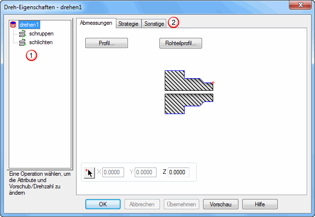

Dreh-Feature Attribute
Baumansicht
Registerkarten
Die Dreh-Feature Baum-Ansicht listet die verschiedenen Operationen für dieses Feature auf:
Feature
Operation
Die im Formular angezeigten Registerkarten ändern sich je nach Ebene, die Sie in der Baumansicht ausgewählt haben.
Wählen Sie den Featurenamen im oberen Bereich der Baumansicht aus, um Zugriff auf die Registerkarten auf Feature-Ebene zu erhalten:
Wählen Sie eine Operation in der Baumansicht aus, um Zugriff auf die Registerkarten auf Operationsebene zu erhalten:
