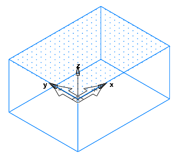

In der Isometrie-Ansicht ist das Gitter die oberste Fläche:

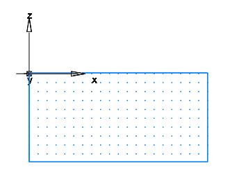

In der Ansicht von Vorne ist das Gitter die vorderste Fläche:
