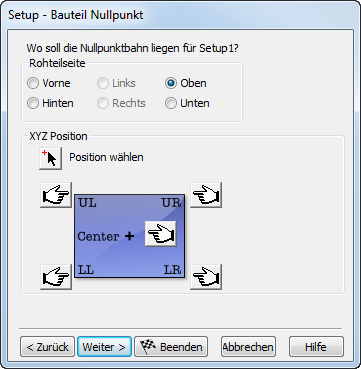

Mit der Option An Rohteilseite ausrichten können Sie den Bauteil-Nullpunkt an einer Fläche des Rohteils ausrichten.
Um diese Seite zu vervollständigen, gehen Sie wie folgt vor:
  1. Wählen Sie im Abschnitt Rohteilseite die Fläche aus, die Sie verwenden möchten.
  2. Klicken Sie im Abschnitt XYZ Position entweder auf die Schaltfläche Position wählen und wählen Sie die Position im Modell aus oder klicken Sie auf die Schaltfläche , die entweder mit dem Mittelpunkt des Rohteils oder mit einer der Ecken übereinstimmt:
    • UL — obere linke Ecke
    • UR — obere rechte Ecke
    • LL — untere linke Ecke
    • LR — untere rechte Ecke
  3. Klicken Sie auf Weiter, um die Seite Setup – Programmversatz zu öffnen, oder klicken Sie aufBeenden.
