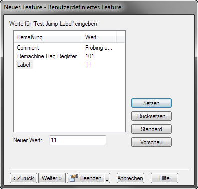

Der NC-Code für diese Sprungmarke sieht wie folgt aus:
(Test Jump Label PROBEOPER TEST_JUMP_LABEL1)
(Start Bore)
#101=0
N11
Sollwert 27.000
Toleranzwert 0.050
Fortfahren-Label 12
Restfräsen-Label 11 (der Wert, der für das anfängliche 'Sprungmarke testen' eingestellt wurde)
Größenfehler 13

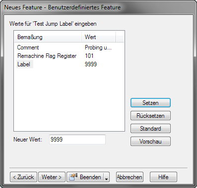

( Test Jump Label PROBEOPER TEST_JUMP_LABEL3 )
(Abort)
#101=0
N99999
