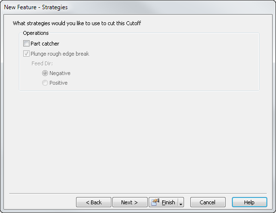

Neues Feature - Seite Strategien (Abstechen)
Setzen Sie die Neues Feature - Strategien-Seite des Neues Feature-Assistenten ein, um die Bearbeitungsstrategie für das Feature zu bestimmen.
Nach Erstellen des Features können Sie diese Optionen auf der Strategie-Registerkarte des Feature-Eigenschaften-Dialogs ändern.
Teilentnahme - Wenn diese Option aktiviert ist, wird der Teilentnahme-Code nach der Abstechen-Operation ausgegeben. Der Code zur Teilentnahme muss in Ihrer .cnc-Datei aufgelistet sein.
Tauchschruppen Kantenbrechen — Wenn eine Fase oder ein Radius auf einem Abstech-Feature enthalten ist und Tauchschruppen Kantenbrechen aktiviert ist:
  1. Der Abstich wird mit einem Eintauchschnitt bis zur Tiefe der Fase/des Radius gefertigt
  2. Die Fase/der Radius wird tauchgeschruppt.
