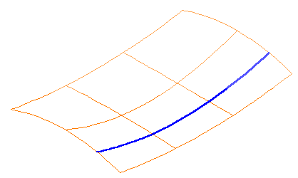

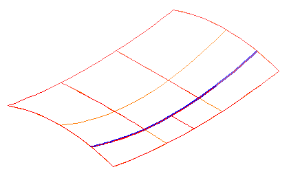

Ein Unterbereich einer Fläche ist in manchen Fällen für eine Hilfsfläche erforderlich, um für Flächen/Flächen-Verschneidungen, zum Erstellen von Verrundungen, zum Fräsen usw. verwendet zu werden. Das Teilen ist eine genaue Operation in den Grenzlinien der ursprünglichen Fläche.
Das Teilen der oberen Fläche des Seifenschalenmodells erstellt zwei Flächen. Die Abbildung zeigt eine Teilung entlang einer Spalte der Fläche.
