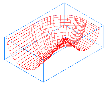

Sie können eine Coons-Fläche zum Erstellen einer Muldenform verwenden, die wie nachfolgend dargestellt nach unten abknickt. Dies kann auf einfache Weise durch zwei Grenzlinienprofile auf der Fläche des Rohteils und zwei Endprofile mit Kreisbogen gezeichnet werden. Sie können das Verhalten der Fläche allerdings nicht so präzise steuern, wie es der Fall ist, wenn Sie die gleiche Form durch eine Querschnittsfläche erstellen.
