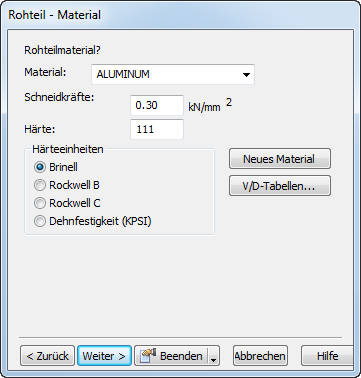

Die zweite Seite des Assistenten Rohteil ist die Seite Material:
Dieses Formular dient zum Festlegen des Materialtyps für das Rohteil. Fortgeschrittene Benutzer können auch neue Materialien oder Vorschub-/Drehzahltabellen hinzufügen.
Material — Wählen Sie ein Material aus der Liste aus, um die Eigenschaften anzuzeigen oder zu bearbeiten.
Tipp: Sie können das Dialogfeld Material ein-/ausblenden verwenden, um festzulegen, welche Materialien in der Liste Material angezeigt werden.
Leistung KW oder Schneidkräfte — Ein Standardwert für das ausgewählte Material wird angezeigt oder geben Sie einen neuen Wert für das Material ein.
Härte - Eine vorgegebene Härte wird für das ausgewählte Material angezeigt. Wenn Sie die bestimmte Härte des Materials wissen, geben Sie den nummerischen Wert in das Feld Härte ein und wählen Sie dann die Härteeinheit aus, in der die Härte gemessen wird.
Warnung: Bei einigen Materialien werden die Vorschübe und Drehzahlen anhand der Härte bestimmt. Wenn Sie diesen Wert unterschätzen, könnten die automatisch ermittelten Vorschübe und Drehzahlen übermäßig schnell werden.
Härteeinheiten — Die Skalierungshärte auf die die Einstellung beruht. Die unterstützten Einheiten sind Brinell, Rockwell B, Rockwell C und Dehnfestigkeit (KPSI). Brinell ist die vorgegebene Härteskala.
Schaltfläche Neues Material - Zeigt das Dialogfeld Neuer Materialname an. Geben Sie den Namen des neuen Materials ein, und klicken Sie auf OK. Wenn für das Material keinen Eintrag in der Datenbank vorhanden ist, wird eine Warnung angezeigt. Wenn Sie ein neues Material erstellen, klicken Sie auf Ja, um Informationen zu Vorschub und Drehzahl für das Material hinzuzufügen. Das Formular Vorschub/Drehzahl und Schnittdatentabellen wird angezeigt.
V/D-Tabellen - Klicken Sie auf diese Schaltfläche, um das Dialogfeld Vorschub/Drehzahl und Schnittdatentabellen zu öffnen.
Klicken Sie auf Weiter, um die Seite Mehrseitenbearbeitung zu öffnen, oder klicken Sie auf Beenden.
