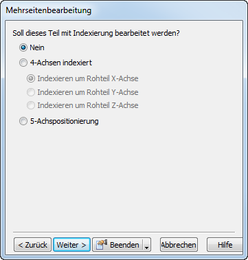

Auf der Seite Mehrseitenbearbeitung im Rohteil-Assistenten können Sie festlegen, ob Sie Ihr Bauteil mit 4-Achsindexierung oder 5-Achsindexierung erstellen möchten.
Um diese Seite zu vervollständigen, gehen Sie wie folgt vor:
  1. Klicken Sie auf Nein, wenn Sie 4-Achsfräsen oder 5-Achsfräsen nicht verwenden möchten und klicken Sie auf Weiter.
    Die Seite Setup – Definition wird angezeigt.
  2. Gehen Sie folgendermaßen vor, wenn Sie die Multi-Achsen Positionierung verwenden:
    • Wenn Sie 4-Achspositionierung oder 4-Achsaufwicklung verwenden, wählen Sie die Option 4-Achsen indexiert aus und wählen Sie dann die Achse aus, um die indexiert wird. Weitere Informationen erhalten Sie im Kapitel Indexierung oder 4-Achsaufwicklung.
    • Wenn Sie 5-Achspositionierung verwenden, wählen Sie die Option 5-Achspositionierung aus. Weitere Informationen erhalten Sie im Kapitel 5-Achsenpositionierung.
  3. Klicken Sie auf Weiter.
    Die Seite Mehrachsenoptionen wird angezeigt.
