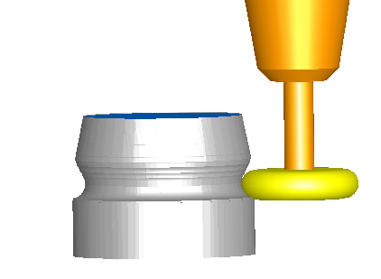

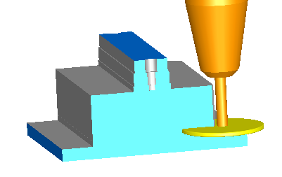

Sie können hinterschnittene Regionen entweder mit einer Isolinien- oder mit einer Flusslinienoperation bearbeiten.
Für das Bearbeiten hinterschnittener Regionen ist Folgendes erforderlich:
- Sie müssen eine Isolinien- oder Flusslinienoperation erstellen.
- Wählen Sie einen geeigneten T-Nuten-Fräser aus. FeatureCAM wählt T-Nuten-Fräser nicht automatisch aus.
- Legen Sie eine horizontale An-/Wegfahrebene auf der Registerkarte An-/Wegfahren fest. Sie müssen außerdem ggf. ausprobieren, einen entsprechenden Rampendurchmesser zur Vermeidung von Kollisionen zu bestimmen.
