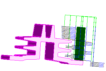

Bei der Flusslinien-Technik werden die Isolinien aus einer Fläche auf die Flächen des Features projiziert. Die Isolinien werden dabei in der Richtung der Flächennormalen projiziert. Im nachfolgenden Beispiel werden die Isolinien der Planebene auf das Bauteil projiziert. Durch die Verwendung eines T-Nuten-Fräsers kann die Flusslinienbearbeitung für das Bearbeiten von hinterschnittenen Bereichen verwendet werden.
