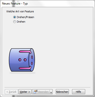

So verwenden Sie den Assistenten Neues Feature für Dreh-/Fräsdokumente
  1. Wählen Sie den Featuretyp aus:
  2. Klicken Sie auf Weiter.
