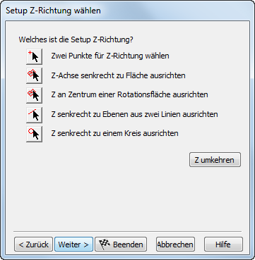

Wenn Sie An Bauteilgeometrie ausrichten auf der Bauteil-Nullpunkt-Seite des Rohteil-Assistenten auswählen, wird die Seite Setup Z-Richtung wählen angezeigt.
Klicken Sie auf eine der Schaltflächen, um die Z-Richtung des Setups mithilde einer der aufgelisteten Methoden festzulegen.

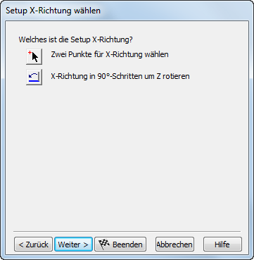

Klicken Sie auf Weiter und die Seite Setup X-Richtung wählen wird angezeigt.
Klicken Sie auf eine der Schaltflächen, um die X-Richtung des Setups mithilde einer der aufgelisteten Methoden festzulegen.

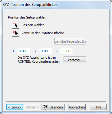

Klicken Sie auf Weiter und die Seite Setup XYZ-Richtung wählen wird angezeigt:
Wenn Sie den Mittelpunkt einer Rotationsfläche verwenden, können Sie auf Gegenüberliegendes Ende klicken, um das Setup am anderen Ende des Zylinders zu erstellen.
Klicken Sie auf Fertig stellen.
